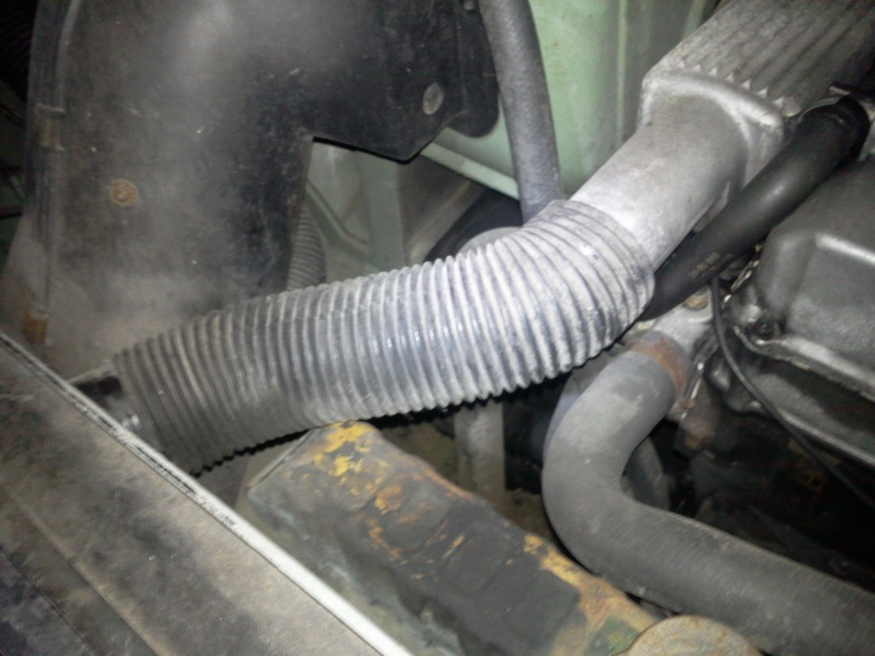

| pas sur le mien fred ! y a que dalle , le pense que je vais emmener la durite dans le trou de l'aile droite , moins de saloperies aspirèes , vous en pensez quoi ? | |

| moi c est comme sa. [img] [/img] [img] [/img] | |

| ça y'a pas sur le mien d'ailleurs j'ai jamais eu ça sur aucun des ronds que j'ai eu ! | |

| oui tony sinon comme je t'ai dit met y au bout un fin maillage en plus comme ca tu est sur que rien ne rentre car il ya quand meme une sacré aspiration | |

Je crois que la durite en plastique était montée seulement sur les faces carrées.
Il n'y a pas de mal à l'ajouter, en tout cas. Robin[/quote]
comme dit robin moi c est un carré faudrait que quelqu un qui ai un rond d origine mette une photo
