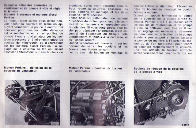

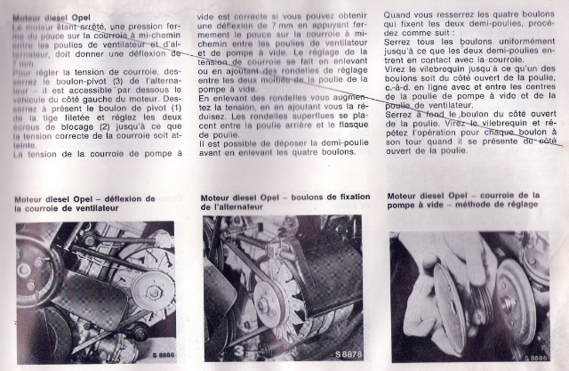

MessageSujet: Re: Courroie qui couine   Mer 25 Mar 2015 - 10:13
Je viens de comprendre que c'est (apparemment) un moteur diesiel..donc moi pas connaitre !!Crying or Very sad
Mais je crois que c'est soit "ventilo-alternateur" ou pompe à vide..
MessageSujet: Re: Courroie qui couine   Mer 25 Mar 2015 - 10:21
si cela peut aider..[img][/img][img][/img]

MessageSujet: Re: Courroie qui couine   Mer 25 Mar 2015 - 10:32
Yeaah!! merci beaucoup pour ton aide!!! j'ai un moteur Opel! Ca va beaucoup m'aider!

MessageSujet: Re: Courroie qui couine   Lun 30 Mar 2015 - 5:15
Merci! Mission accomplie!
