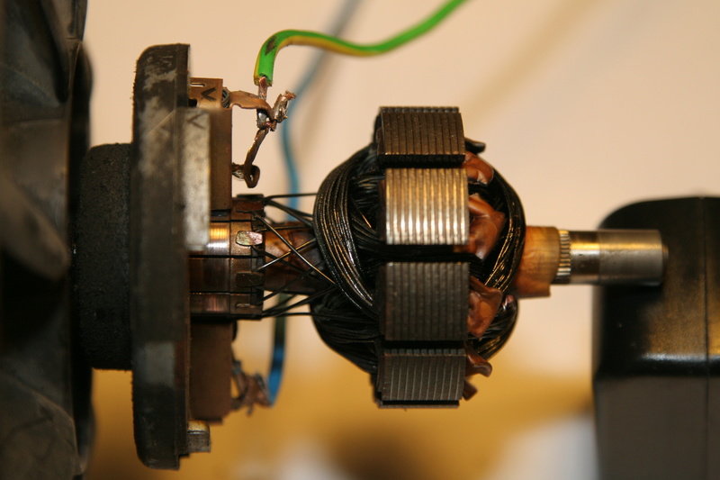

| Le bloc de chauffage. Quant j'ai déposé celui ci, je me suis dis au premier coup d'œil il n'y aura pas beaucoup de travaux dessus ,ca semble en bon état ..Mais ca c'est sans le démontage. En fait ,bien des surprises m'attendaient. Le radiateur etait boucher par la calcaire, je n'arrivais pas à faire sortir de l'eau de l autre coté malgré la pression du robinet. J'ai donc utiliser un détartrant moteur a compléter avec de l'eau .Après 3 heures et un remplacement du produit entre 2 fois ca aller mieux ,mais il à fallu encore 2 h de traitement pour venir à bout de tout le calcaire. J'ai du allais au bout des 5 h maximun préconisé par le fabricant. Au dela l'acide chlorhydrique attaque le zinc des soudures. Ensuite ,décapage ,mise en peinture et réfection de la mousse du tour . Bon ,le moteur à présent .Je le branche sur une batterie. Nickel .Et puis en regardant de plus prés ,je m "aperçois que les 2 fils qui rentre a l'interieur sont dénudaient.. parfait pour un cour circuit. Je décide donc un remplacement de ces dernier et par la même occasion un graissage des paliers..et là surprise .Le moteur a sérieusement chauffé , le vernie du fil de cuivre a carbonisé, les ames en plastiques de protection on littéralement commençaient à fondrent ;je me demande comment le camion a pas pris feu...Je fais quand méme l'échange des fils ,et essaye le moteur plusieur minutes et au bout d'une dizaines l'essai est definitif et sans appel.Il est en court circuit, et brulant. Je l'ai donc changé par un neuf trouvé en angleterre dans sa boite d'origine Vauxhall. Pour finir; nettoyage des plastiques, détartrage du robinet qui était aussi bouché que le radiateur ,puis remontage. Maitenant j'ai compris pourquoi le jour de l'achat le gars ma dit: le chauffage ne marche pas bien... |
