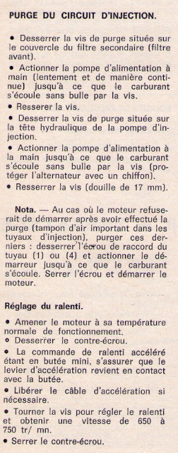

| Si tes repères sont bon, les 2mm sont dû certainement à l'usure des guides ou du tendeur.
Vérifie qu'il soit pas simplement désamorçer, j'en ai fait un cette semaine et la purge à été casse coui.........;; à faire

| oui une fois demarrer il tourne nickel j ai laisser chauffer 30 mn pour voir.je voulais verifier le calorstat si il s ouvre comme il faut . quand je dis il tourne nickel c est sur place hein,parce que des que je roule c est 30 a l heure. je vais voir si il y a un tutos sur la purge de la pompe | |

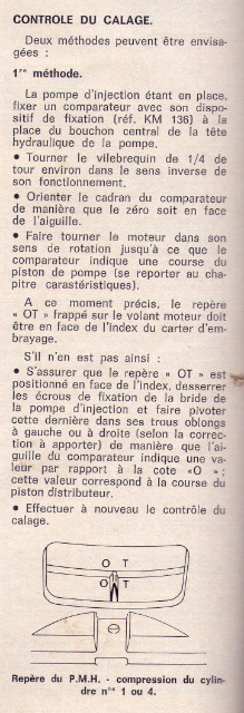

| Sujet: Re: ne demarre plus suite changement joint de culasse Ven 3 Avr 2015 - 20:55 | |
| Pour Zbab"!! si cela peut t'aider!!!... [img] [/img] | |

| ok merci j essai ca demain et je vous dit quoi. | |

| J'avais pas lu qu'il tournais si longtemps. Ce n'est pas un souci de purge mais certainement d'une prise d'air qui le désamorce dès l'arrêt

| Sujet: Re: ne demarre plus suite changement joint de culasse Sam 4 Avr 2015 - 10:16 | |
| [img] [/img] | |

| Sujet: Re: ne demarre plus suite changement joint de culasse Sam 4 Avr 2015 - 14:53 | |
| As-tu refait le test après avoir bien contrôlé le calage de la pompe (en un premier temps) ..!?

| Sujet: Re: ne demarre plus suite changement joint de culasse Sam 4 Avr 2015 - 15:16 | |
| je go verifier le calage de la pompe

| Sujet: Re: ne demarre plus suite changement joint de culasse Sam 4 Avr 2015 - 16:46 | |
| voila les photos de la pompe https://i.servimg.com/u/f19/19/00/33/93/img_1210.jpg[/img] https://i.servimg.com/u/f19/19/00/33/93/img_1211.jpg https://i.servimg.com/u/f19/19/00/33/93/img_1212.jpg petite question pour le calage comment voir le piston si je n enleve que la vis de 12,est ce qu il faut enlever les durites et ce qui tient la vis de 12? | |

| Salut ! Non sur la 3e photo tu as un "écrou" ou "boulon" de 13 avec le p'tit bout bleu et bien tu dessere légerement les deux et tu fait pivoter légerement la pompe sur elle même (moteur tournant c'est pas un problème, sauf si tu porte une cravate elle vas se prendre dans l'hélice ou la courroie ) Jeff | |

| Sujet: Re: ne demarre plus suite changement joint de culasse Sam 4 Avr 2015 - 17:01 | |
| merci pour ta reponse jeff mais c est pas ce reglage la que je voulais voir en fait. ce que je voudrais voir c est si le moteur sur p calé a la cloche ,le vilbrequin caler a 11h55 la pompe etait en face du trou numero 1,mais pour ca je dois voir le piston de la pompe injection. | |
