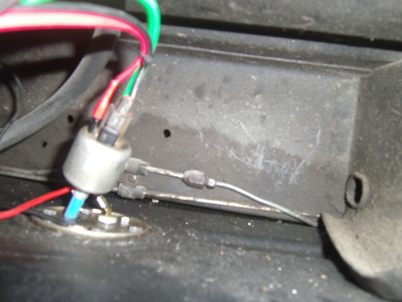

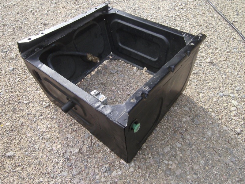

| merci. la suite,j'avais récupéré il y a plusieurs années un chauffage sur gazole,mais je ne sais pas comment ça marche. après des recherches sur le net,j'ai trouvé la notice mais en anglais.... j'ai fait un petit montage à blanc et après plusieurs essais,ça a quand même démarré.ça a fumé mais ça chauffe. je vais le monter derrière le siège à coté de la ceinture.je perce le plancher,pas trop le choix pour l'emplacement car il y a des renforts de châssis dessous. changement des durites. mise en place et ménage dans l’électricité le bouton marche arrêt et le disjoncteur vont prendre place dans le support du siège.je n'ai pas de thermostat pour l'instant,je verrais à l'usage si ça vaut le coup d'en mettre un. la petite pompe électrique est installé au dessus de la jauge à carburant,j'avais prévu un passage de tuyau dans le support au début de l'année,page 17.le tuyau ne va pas au fond du réservoir pour garder une réserve pour le démarrage du bed. remontage du caisson,toute l’électricité est logée dedans. maintenant,il faut diriger l'air chaud dans le bed. une grosse durite que je peux tourner vers l’arrière ou vers l'avant pour choisir l'endroit à chauffer quand il fait froid. et position repliée pour le reste de l'année..... voilà,ça chauffe très vite,c'est un peu bruyant mais je ne le laisse pas longtemps sinon on étouffe. d’après ce que j'ai pu lire sur le net,ça consomme environ 0,25 litres à l'heure.je l'ai branché sur ma batterie auxiliaire pour ne pas décharger la batterie principale du moteur,comme ça je n'aurais pas de surprises un matin pour démarrer le bed. | |

| tu es sûr qu'il fonctionne à l'essence,j'ai cru lire quelque part que ça n'existait qu'en diesel.par contre je veux bien voir ton thermostat et toute les infos que tu as car je n'ai rien là dessus.la prochaine fois qu'on se voit,si tu peux le prendre et si tu as un schéma aussi,ça m’intéresse. | |
